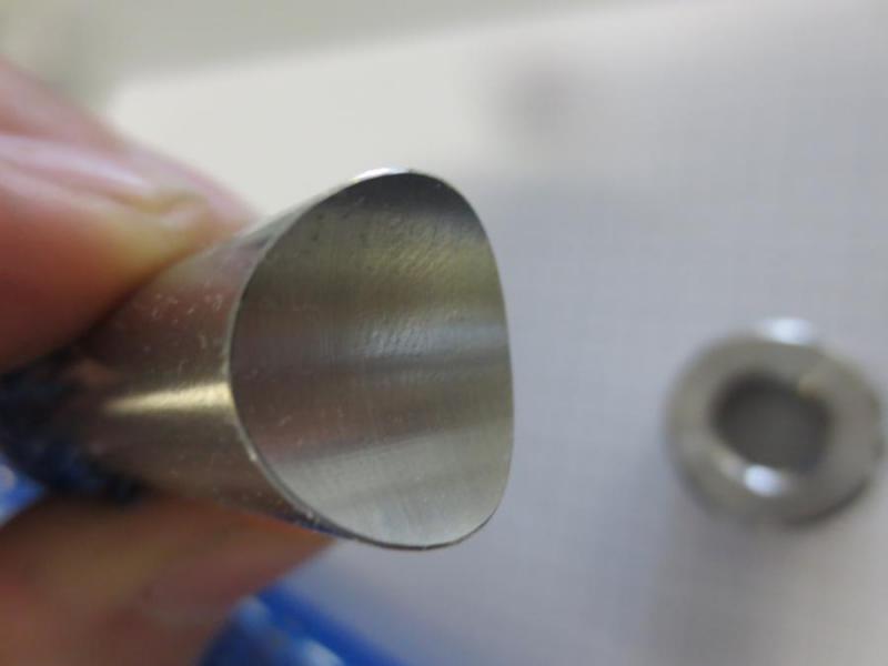

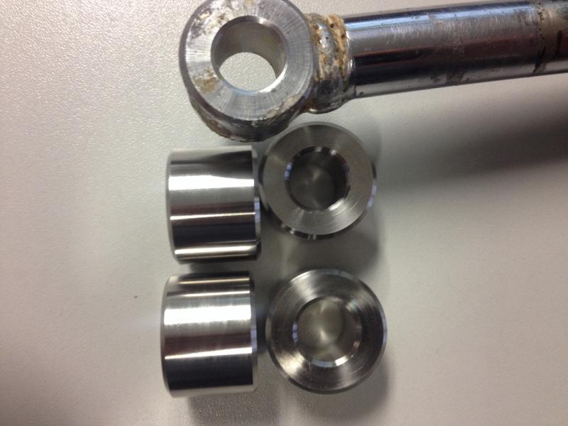

Nun musste nur noch eine Zeichnung erstellt werden, sowohl für die Augen als auch für die Kolbenstangen.
Wie üblich wurde mitten in der Bearbeitung eine zweistufige Änderung vorgenommen

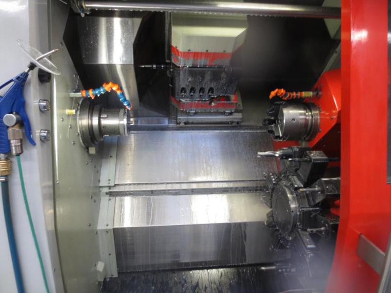

Alt 21.06.2016, 10:58
Nach dem ersten dicken Anschiss des Bearbeiters (Material unmöglich zu zerspanen) folgten trotzdem astreine Teile aus der Anlage
Erst die Augen dann die Stangen

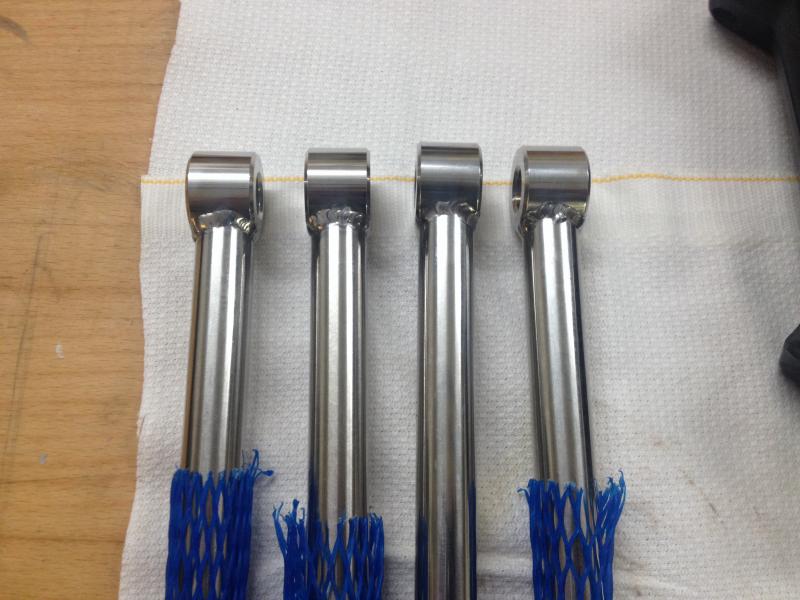

Als nächstes folgte das Verschweißen der Augen auf den Kolbenstangen
Alt 21.06.2016, 11:06
Diese feini Stangen sind in meinem Boot ?

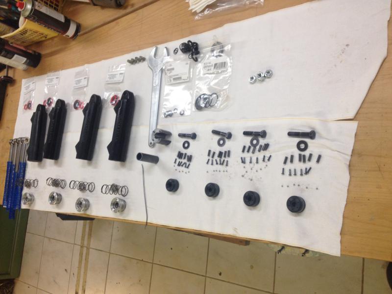

Dann kam Tag X, Montage der Einzelteile
Insgesammt sind pro Zylinder genau 32 Teile zusammenzubauen.
Alles total easy, man kann nichts falshc machen.

Das Einzige was ihr an Spezialwerkzueg braucht ist so ein Deckelöffner mit vier Passstiften.
Und Loctite 270 für die zentrale Schraube Kolbenstange die auch das Auffahrventil festhält
