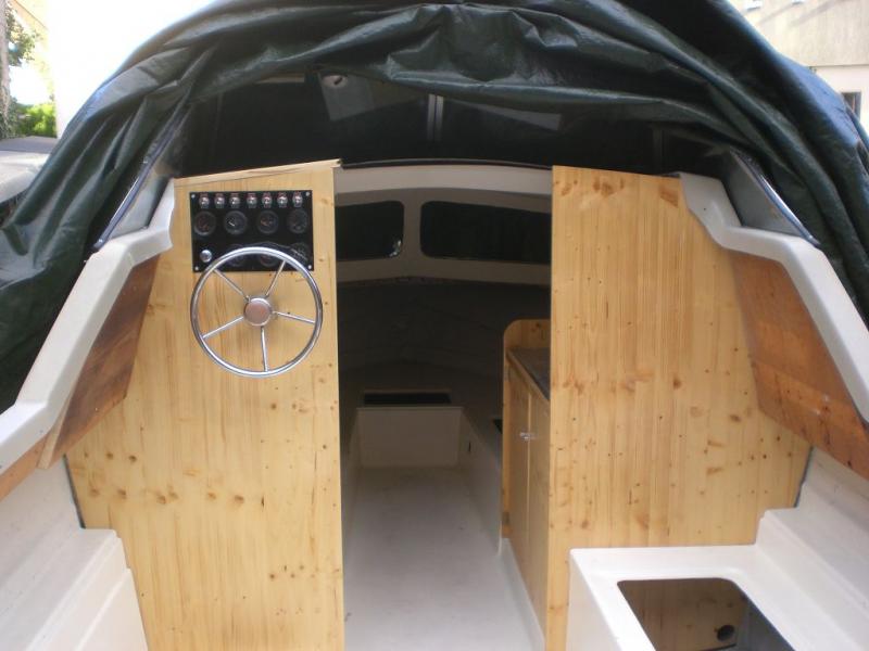

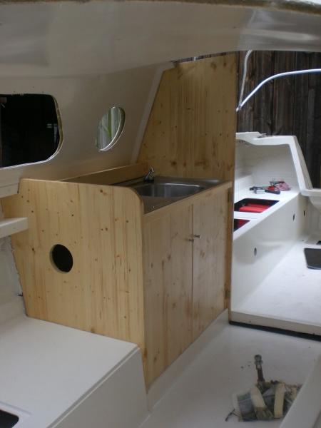

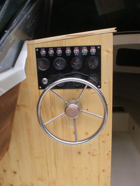

So, ich habe jetzt auch mal angefangen, meine Inter zu zerlegen. Ich habe die alten Holzteile sauber ausgebaut, der Plan ist diese jetzt 1:1 nachbauen (die originale nehme ich als Schablone) und dann das Ding wieder zusammen bauen. Allderings wird das alles aus hellem Holz gemacht, dieses hässliche Eiche Rustikal will ich nicht mehr. Es war auch dringend nötig den alten Dreck rauszumachen, denn div. Teile waren schon total verfault und fielen zusammen wie Staub, also die Bereiche die unten im Rupf drin steckten, von oben hat man das gar nicht gesehen. Ist aber alles relativ einfach gemacht und vor allem viele gerdade Teile.

So geht auch mal bissal weiter, ich stresse mich da nicht so rein, da ich auch noch andere Projekte paralel mache. Weiter zerlegt, Fenster ausgebaut und vor allem gereinigt, gereinigt, gereinigt dann noch die Bilge auslackiert, ich hab dazu einfach Grundierung genommen und und mit Härter zusammen gerühert und alles in die Spritzpisole gekippt. Hatte ich noch viel von Autolakierungen übrig. Als nächstes wird dann die Sitzgruppe der Kajüte und Plicht neu weiss lackiert.

Heute mal das Wetter genutzt und etwas gespachtelt, geschliffen und lackiert. Von aussen lackier ich sie zum schluss, da fliegt dann das Verdeck, Frontscheibe, sonstige Anbauteile runter, dann wird die Plicht abgehangen, Fenster abgeklebt und von aussen lackiert.

Hallo nein, das Boot ist nicht fertig geworden, ich musste die Restauration aus privaten Gründen damals abbrechen. Es steht seit dem in einer Scheune. Mal schauen ob und wann es weiter geht, zurzeit Interessiert es mich nicht so sehr. Ich habe noch einen Satz neue Polster aus weißem Kunstleder anfertigen lassen und dann nicht mehr weiter gemacht. Ich habe schon paar Mal drüber nachgedacht es zu verkaufen, aber mich nicht wirklich drum gekümmert, also steht es erst mal weiter, das gute ist es ist komplett, alle Teile sind da, Motor, Trailer also man kann es irgendwann auch nochmal fertig machen.

Ist ja schade. Da steckt schon so viel Arbeit drin und wie man auf den Fotos sieht, hochwertige.
