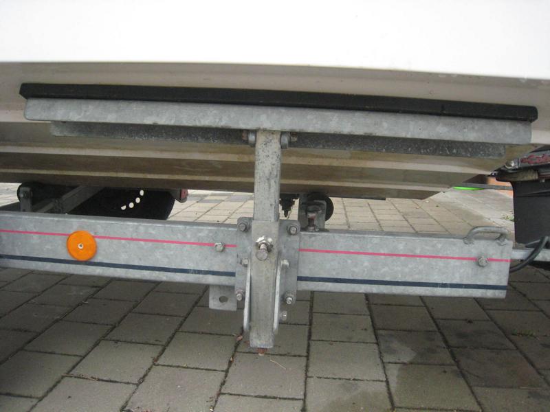

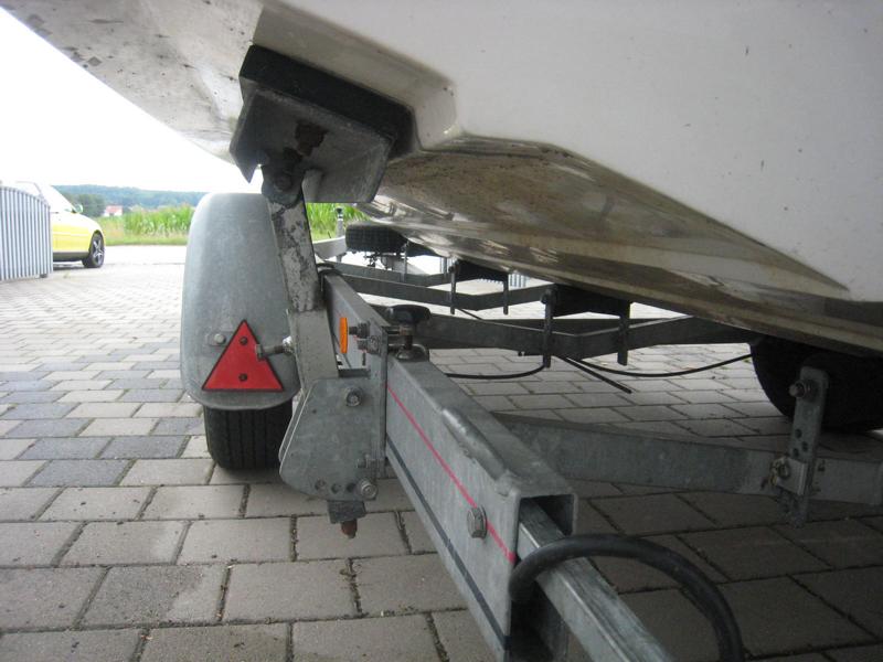

Hier mal 2 Bilder ..weis nur nicht ob die weiterhelfen.
Hab aber mitbekommen das es manche einfach so lassen und geht trotzdem zum slippen.
Was ist eure Meinung?

Hier siehst Du meine ein wenig....

Nur so eine Frage am Rande. Die Sicherungsschraube oben am Vierkant hast aber locker gemacht
Ich habe mir die bei ebay gekauft gleich mit Rollen

ja schwöre es das ich die Schrauben vorher gelöst habe....grins.
Wie schon erwähnt geht eine seite sehr schwer zum schrauben aber bewegt sich etwas in beide richtungen.Nur die andere Seite geht leer durch
Kann man sowas auch reparieren?
Die Teile mit Rollen sehen auch sehr gut aus hast du da zusätzlich noch Langauflagen drauf ? Sieht am Foto fast so aus?

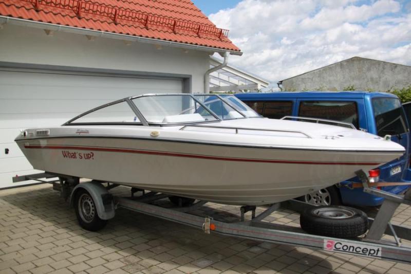

Hier mal unser Boot auf dem trockenen......leider.**weinen **
Wollen endlich aufs Wasser

Grundsätzlich kannst du die ganz einfach reparieren. Die Kurbelstützen bestehen nur aus einer eingeschweißten Mutter in ein 4 Kantrohr mit Gewindestange.
Ich würde die erstmal abschrauben und im WD40 baden. Normaler Weise sind die unten an Griff gekontert mit einer zweiten Mutter. Wenn die sich verdreht oder gelöst hat, kannst sie auch nicht mehr raus drehen.
Und ja ich habe Langauflagen drauf da US Trailer.
