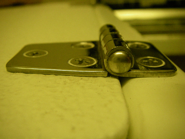

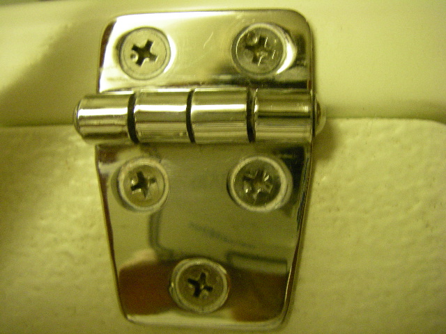

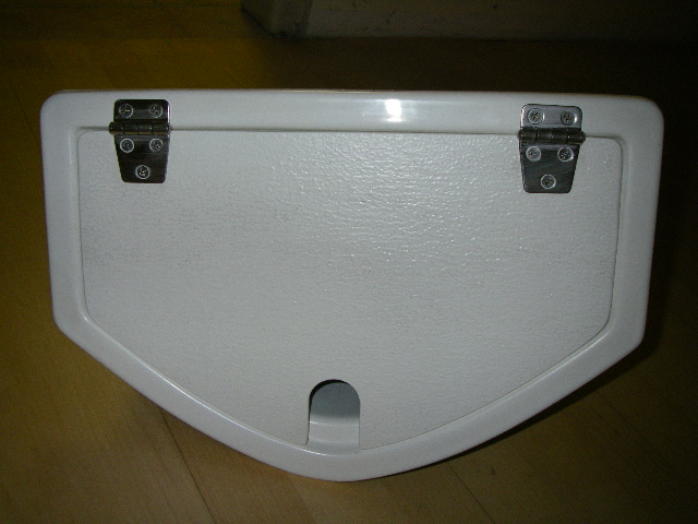

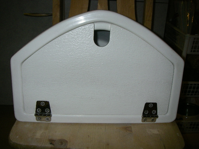

Ich glaub da wars jetzt
Alle Schrauben eingedichtet, sowohl in der Senkung als auch im Gewinde
Die Verriegelung erfolgt über einen Magnetschnäpper, die Klick Klack gehen nicht weil sonst jedesmal beim draufsteigen der Deckel aufgehen wird und der nachfolgende Draufsteiger fällt unweigerlich oin die Scheibe rein
Da müssen wir nochmal drüber bei der Verriegelung, und ne gscheide Lösung finden

jetz im ernst, ich find den Ankerkasten von der Optik sehr schön und die Scharniere passen doch wenn man bedenkt das alles in Handarbeit gemacht wurde, ist das Ergebnis wirklich super
ich hät's nie so hingebracht
