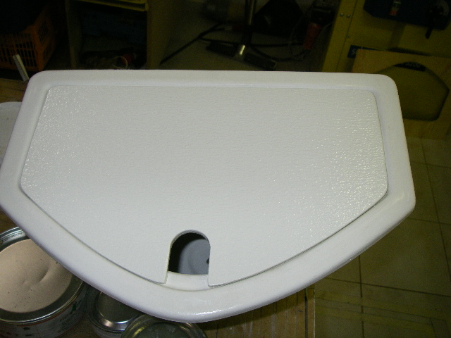

Eigentlich wollte ich den RAnd vom KAsten auch schon mit der Struktur versehen denn der Glanzrand wird nicht gamz dazu passen, aber das könen wir nach Bedarf recht schnell ändern.
Der Rand am KAsten muss auch noch aufpoliert werden weil ich die Fehlstellen mit Gelcoat ausgespachtelt habe

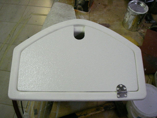

Bei soviel weiß wirkt das ganze sehr steril, was hältst Du von diesen Scharnieren sichtbar angeschraubt als kleine Auflockerung
Sieht super aus, nur mit dem sichtbaren Scharnier kann ich mich noch nicht anfreunden

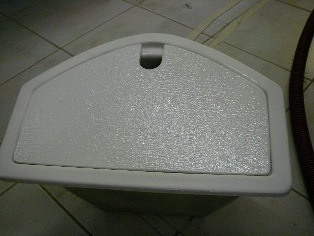

an das hie rhabe ich mich angelehnt, und es stimmt, spätestens nach 3 Stunden würde der Deckel jetzt schaukeln auf dem KAsten
Dann verdecken wir es im Spalt
Wie ? Zeig mal....
  #1058
Alt 15.05.2009, 20:04
Wie ? Zeig mal....
Im Spalt die Scharniere einbauen, kleine Scharniere die dann im langen spalt verschwinden, kann Dir nichts zeigen, habe keine hier bei mir
  #1059
Alt 15.05.2009, 20:05
Wirst schon wissen wie.....
Kann man den Deckel dann auch feststellen wenn er geschlossen ist ?
  #1060
Alt 15.05.2009, 20:06
Aber die Achse darf man sehen vom Scharnier
