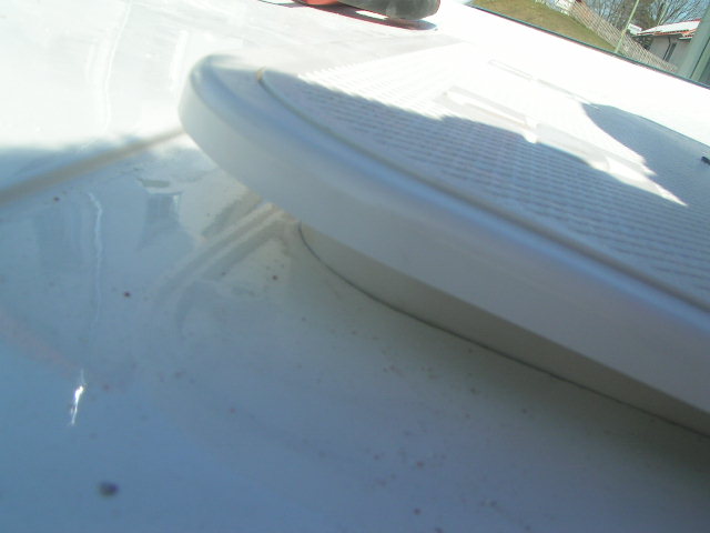

Mit Stichsäge ??
Reist das net arg aus ?? Und wird zu heiss ?
Zum Glück hab ich Dich
Also, Strom ist dran. Wie weiter ?
da reisst nichts raus, sind je hier net beim Bf
dort reist alles , aber nie hats jemand gemacht

Als erstes kome ich vorbei mit Stichsäge und wir machen den Deckel ab,
davor zeichnen wir an , aber so dass genug Rand von unten bleibt um den Flansch großflächig ankleben/schrauben zu können.
dann nehmen wir nen Pappa oder Mamadeckel und formen so grob den Raum für die Form aus, ich fahre Heim und mache die Form, anschliesend komme ich wider zu Dir und wir laminieren den fertigen KAsten heraus, befestigen diesen und machen nur noch Kosmethi aussenrum.
Am Ende kommt der Deckel mit den Scharnieren und alles wird fein aufpoliert
Hört sich gut an.
Also an Stichsäge mangelts in einem Küchengeschäft nicht
Nur welches Sägeblatt dafür taugt

Wie weit der Deckel geht, ist ja noch die Frage.
Dann kommt von oben ein fertig laminierter Ankerkasten rein
Von unten, denn er muss ja den Deckel halten, kann ja sein das DU mal feste zunimmst und dafr brauchen wir die Auflage

Alt 31.10.2008, 19:09
Guck mal,
aufs zehntel geschnittzen mit Stichsäge und kein Bröselchen sichtbar

Ähm, und das hält dann ?? Wird das verklebt ??

eins das GFK schneidet und nicht reisst und in deine Stichsäge passt.....
aber ich mein Goran hat sein Werkzeug immer dabei und wenns die Stihl mit dem 100er Schwert ist .....
Verklebt mit Dicken Epoxydkleber und verschraubt von unten gegen das Sandwich
