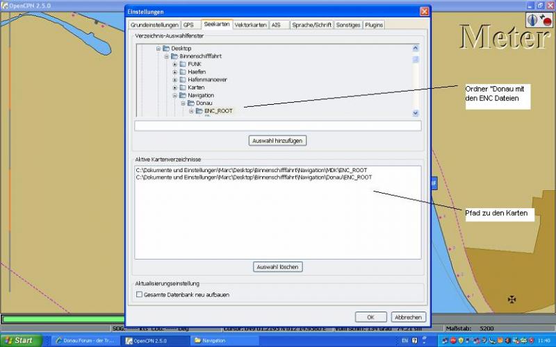

anbei nochmal eine Detailbeschreibung von OpenCPN.
1. OpenCPN auf http://opencpn.de/startseite runterladen und installieren.
2. Die gewuenschte Karte auf http://www.elwis.de/RIS-Telematikpro...index.php.html (ZIP-Datei) runterladen.
3. Die Zip-Datei oeffnen (geht bei WinXP (Vista/7?) einfach durch Doppelklick auf die Datei oder mit einem Entpackungsprogramm z.B. Win-rar, Win-zip etc)
4. Den Ordner (Inhalt der Zip-Datei z.B. Donau oder/ und MDK) in einen Ordner kopieren (z.B. Navigation)
Jetzt gehts los:
5. OpenCPN oeffen
6. In der Toolbar auf Einstellungen (Gabelschluessel) klicken. Es oeffnet sich ein Fenster.
7. Dritten Reiter "Seekarten" oeffnen.
8. Im oberen Fenster (Explorerstruktur) den vorher erstellten Ordner oeffen (z.B. Navigation) und den darin befindlichen Karten-Ordner auswahlen (z.B. Donau), mit den darin enthaltenen ENC-Root Dateien, anschliessend auf "Auswahl hinzufuegen" klicken
9. Nun werden die Kartenausschnitte importiert. Im unteren Fenster siehst Du dann welche Karten (mit Pfad) Du importiert hast.
Nun wird die Karte in OpenCPN geladen. Falls Du zwei Karten laedst z.B. Donau und MDK werden die Schnittstellen miteinander verbunden.
10. Spass haben
Mir ist allerdings aufgfallen dass die beruehmte Untiefe mit den zwei Tonnen im Unterwasser Schleuse Bad Abbach nicht eingezeichnet sind!
So ich hoffe dass ich nichts vergessen habe und dass es verstaendlich erklaert wurde.
Viele Grüsse
Marc

Alt 13.09.2011, 11:56
Super Anleitung, Marc. Danke.

Uebrigens:
wenn man auf das Symbol in der Toolbox "A+" klickt werden die Ortsnamen in der Karte angezeigt.
Wenn man mit der rechten Maustaste auf ein Symbol in der Karte klickt und "Objekt Eigenschaften anzeigen" auswaehlt, erhaellt man Infos darueber (z.B Brueckenhoehen, Anleger, Wassertiefe (ohne Gewaehr!!!), Wasserskistrecken etc.)
Am besten ausprobieren, rumspielen und im Forum mitteilen was man rausgefunden hat

Vielen Dank, einfach super erklärt.
Sogar ich hab´s kappiert!
