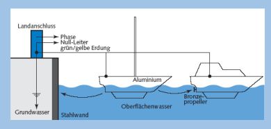

So, und da habe ich noch was für Euch zum Nachdenken. Betrifft die Galvanische Korrosion bei falschem Landanschluss:
