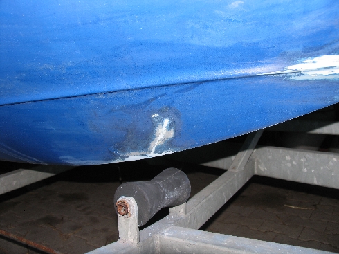

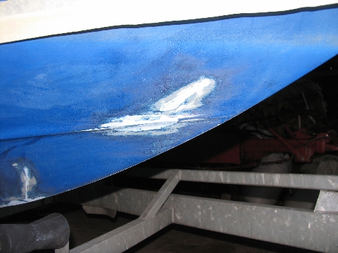

Gestern hat sich unser Bekannter übers Boot gemacht und was soll ich sagen: Es ist einfach genial geworden
Alles Profimäßig: Nach dem großzügigen Ausschleifen zuerst mit Glasfaser und Baumwollflocken das Grobe und als Finish schönes Gelcoat drüber und anschließend sowas von Popoglatt gemacht - einfach genial

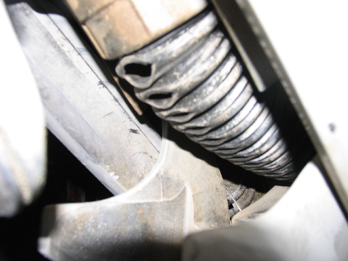

Hi,
also anbei ein paar Bilder von der Arbeit bzw. dem Balg:

Hi Markus,
hab die Geschichte kurz mitgelesen, bin neu hier
Der SX Antrieb hat diese Löcher an der Unterseite, die wurden nicht hineingeschnitten um den Sound zu verstärken
http://www.marineshoponline.net/oos/...c9c585a5e04cc3
Schau mal hier nach und klick das Bild an, da kann man die Einschnitte ganz gut erkennen !!
Hof ich konnte helfen
Gruß Johannes
Alt 18.05.2009, 12:45
Hi Johannes,
da scheint es SX-Antriebe mit und ohne Löcher zu geben...
Die mit Löchern sind definitive Krachmacher, die ohne sind ruhiger. Fraglich ist jetzt, ob man die einfach tauschen kann - spricht Loch gegen kein Loch...
