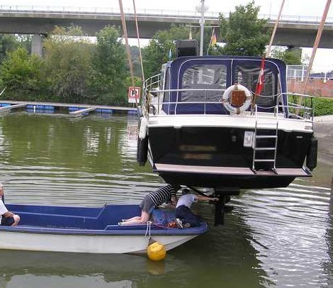

- UW-Schiff kontrolliert. Kein Befund. Heisst nicht, dass nicht doch etwas in der Schraube war. Es ist aber nichts zu sehen, weder am Schiffsboden noch an den drehenden Teilen. Auch keine Tampenreste oder ähnliches.
