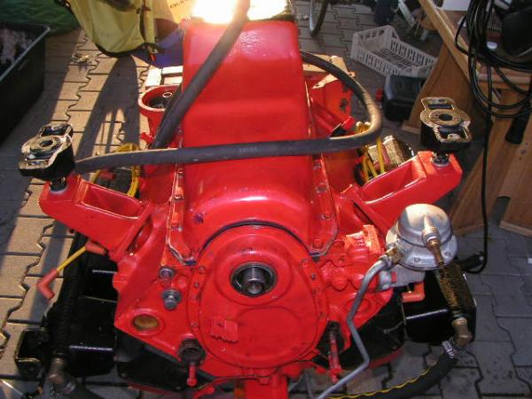

Also ich habe mir das eingebaut.
Das ist super !
Artikeldetails:Motorölablauf-Kit Artikelnummer:SI18-7891Bezeichnung:Motorölablauf-Kit Motorölwechsel ohne Pumpe!
So einfach und ohne viel Schmutz kann der
Ölwechsel durchgeführt werden:
Beständiger Schlauch mit korrosionsfreien
Messingfittigen wird anstelle der Ölwannen-
ablaßschraube montiert und das Motoröl
kann somit durch alle handelsüblichen
Borddurchlässe nach außen geführt werden.
Durchfluss 1 Liter in weniger als 15 Minuten.
Lieferumfang: Schlauch 105 cm lang mit
Messingfittingen vormontiert, Halter für
Schlauch und Messingverschlusskappe.
Kit's passend für GM, Chrysler und Ford Motoren
Gewinde 1/2" - 20
Preis:59,90 €
http://shop.bootshalle-braunschweig...._artikel/ab0ba
Das funktioniert super, Öl vollkommen ablassen. Einfach und gänzlich.

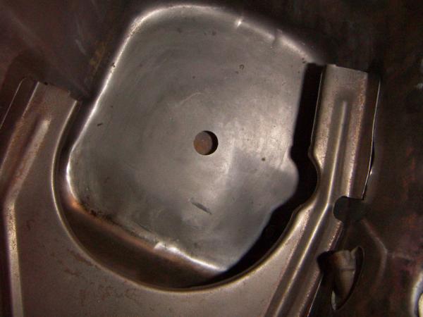

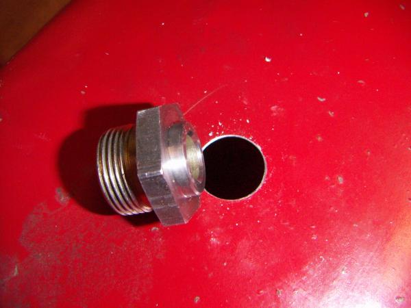

Stimmt, auch gute Lösung
sowas hatte ich an meinem Vor-Vorgängerboot auch gebaut, hab damals einen Hydraulikschlauch genommen mit winkeligem Abgang.
Und direkt unten an der Ölwann bündig verlötet. Zum Ablassen einfach aus der Lenzöffnung raushängen lassen....fertig.
