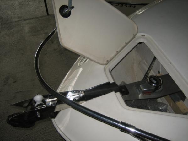

Hier ist ein Bild meiner SPitze

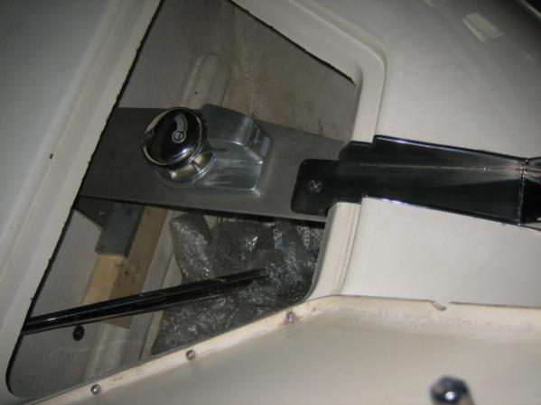

Si sieht es von Innen aus das Holz wurde nach dem Fixieren der Halterung entfernt
Gruß Mike

ich wollte sie im ankerkasten haben. 1.brauche keinen zugang von innen,2.die winde ist versteckt(kann nicht mit den zehn hängenbleiben)
und es passt zum boot
Gruß Jörg
Was machst denn da vorne mit den Zehen
