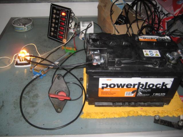

  #140
Alt 12.03.2012, 18:58
Benutzerbild von tomasito
tomasito tomasito ist offline
Registriert seit: 28.10.2011
Ort: Bayern
Mein Boot: Sealine Conti 18
Beiträge: 446
Thanks: 508
Stromkreis funktioniert:
Batterie -> Hauptschalter -> Sicherung -> Verteinler -> Schalter -> Hecklicht
Schöne Grüße
Tom
