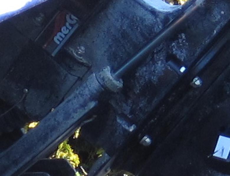

Das ist ein Bild von Ricos Anoden, nach 1 Saison....
Nicht sehr gut zu sehen, da Bildausschnitt stark vergössert.
Aber neu sehen die nimmer aus...

Ich gehe also schon davon aus, das meine Mercathode was bringt

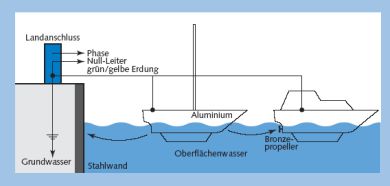

Und keine elektrische Verbindung Landstrom > Maschine
Sigi, dass kommt darauf an, wie. Tödlich ist die Erdleitung (grün/gelb) mit auf das Schiff zu schleifen. Das weglassen DARFST DU ABER NUR, wenn Du eine galvanische Trennung vom Landstrom zur Bordversorgung vornimmst.
So was heißt Trenntransformator. Hier das Beispiel, wie so eine galvanische Verbindung zum Landstrom aussieht:
Der Alukahn in der Mitte wird so in 1, 2 bis 5 Jahren absaufen, weil der Alurumpf nur noch aus Löchern besteht. Hier hilft dann nur eine Supergute Lackierung oder halt galvanische Trennung vom Landstrom ohne Erdungsleitung.

Ich habe in mein boot ein trenntrafo mit softstart ,total keine probleme.
Mein stegnachbar had keinen und auf die wasserliene alles krater im metal .
Ich habe aluanoden und die arbeiten .
Hier haben alle sportboote magnesium anoden .
