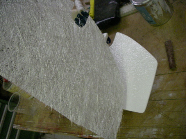

Du hattest schon richtig verstanden, und ich wolltes es bis Gestern aus dem vollen laminieren, , aber er ist zu gerade, keine Unterzüge und keine Wangen , nichts das ihn aussteofen könnte, und das wäre schnell Krum geworden,
So passts, glaubs mir
  #1049
Alt 15.05.2009, 19:42

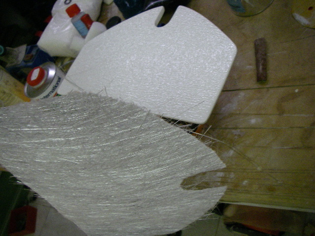

Schau mal, solche MAtten sind PAsgenau ausgeschnitten auflaminiert
  #1050
Alt 15.05.2009, 19:43

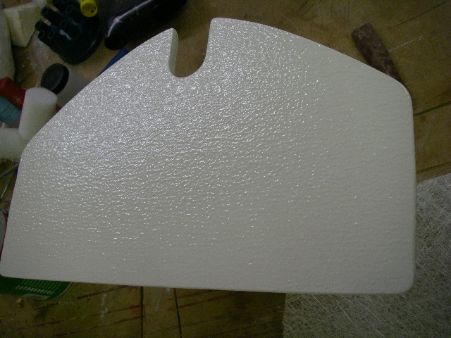

Das ganze hat eine glänzende Struktur, das Gelcoat ist ca. 2mm stark
