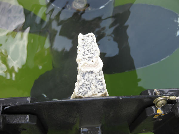

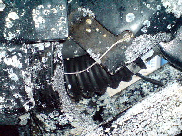

Jetzt möchte ich noch folgendes in die Runde werfen:
Warum waren am Antrieb, alle Schrauben und Kabel aus Edelstahl dick mit Kalk(?) überzogen.Sie sahen fast aus wie kleine Wespennester.

Mein Vorbesitzer hatte Magnesium im Brakwasser -> Antrieb wurde angegriffen, dann hat er Zink drauf -> Antrieb angegriffen, jetzt ist Alu drauf -> Antrieb blüht nichts auf ( hab ihn ja lackiert), nur die HAlter der Trimmaugen blühen auf, und zwar nicht so wie der LAck ab ist, sondern wie eine stecknadelgroße Bohrung.
Ich könnte sogar denken dass in gewissen Antrieben die Legierung verunreingt oder sonstwas ist.
