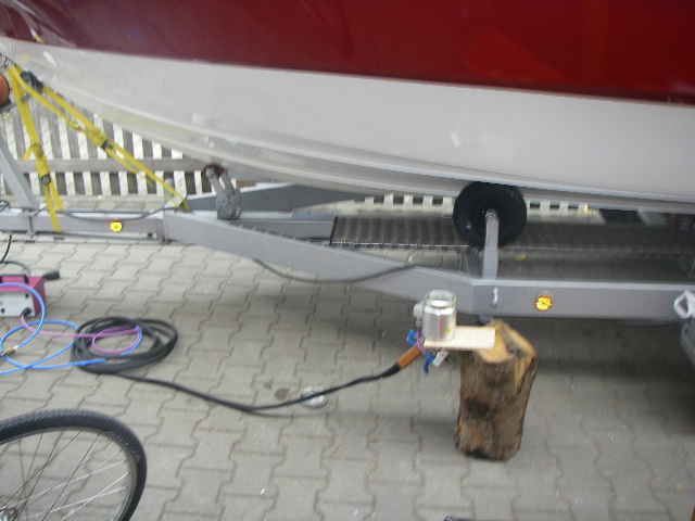

Mit oder ohne heisser Spritze!
Mit Spritze, aber das gibt nur Schaum, nur den Schaum braucht man unbedingt für die nachfolgende Verfestigung
Hat suuüper funktioniert, wenn das klappt dann gehts aber ab

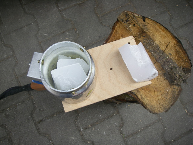

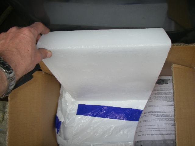

also erstmal mit der Axt in die Blöcke reinschlagen, denn das Zeugs ist Hart.
Dann rein in die Pistole und schmelzen lassen auf 95°C
Alt 08.04.2009, 21:41

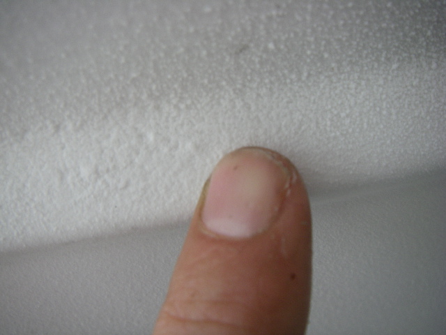

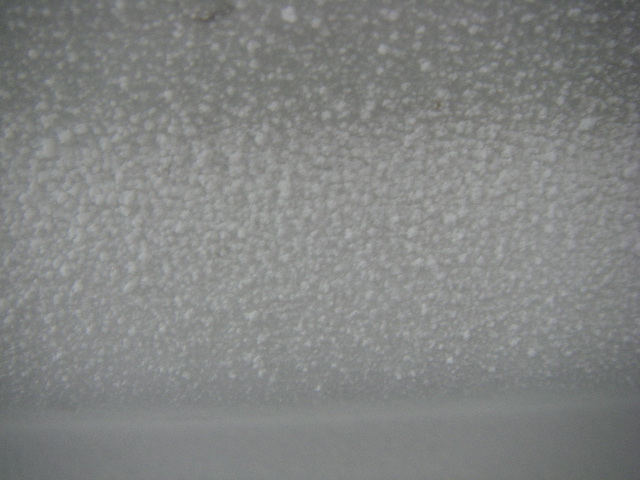

Nach dem spritzen schauts so aus, alles wie verschneit, wegen Luft trocknen die Tröpfchen sehr schnell an und es verläuft nichts

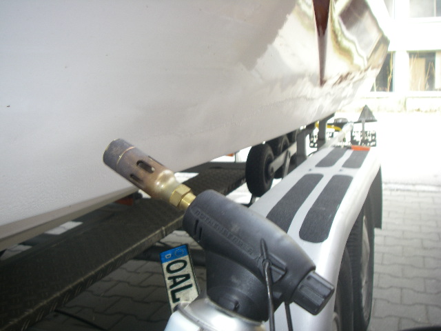

Doch Jugend forscht, und Glumpo ja sowieso nahm ich den Brenner in die HAnd und zischte von weiten ganz schnell drüber, siehe da: es verfestigt sich sofort zu einer ganzen Struktur
Alt 08.04.2009, 21:45
Hat du es dann mit einem Lappen abpoliert?
Alt 08.04.2009, 21:46
Und erst wenn man bischen probiert hat traut man sich das ganz mit Feuer so verlaufen zu lassen das man eine eben Glasklare Schicht bekommt

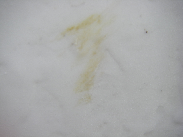

hier habe ich den Dreck geknipst unter dem Paraffin damit man es besser erkennt,
die Schichten sind von 2-7 mm aufgebaut, einiges habe ich Matt gelassen,einiges glämzt extrem und ist eben wie eine Glasplate, und einiges ist wie Schneefall.
Ich wollte alles probieren um mir denn beim rausholen eine Meinung zu bilden
