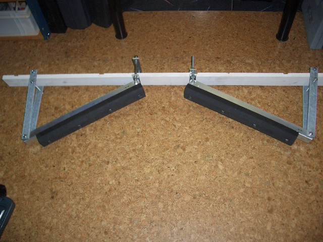

Ich habe mir eine Anfahrhilfe zum Slipen selbstgebaut!
Ich hatte immer Angst dass ich mit dem Kiel an die Querstreben des Trailers komme und mir dann das Gelcoat beschädige!
Aus diesem Grund habe ich mir Folgendes gebastelt!

Hallo Werner,
an dem gleichen Projekt bin auch grad dran.
Hast du dir die U-Profile bei Einhell geholt? Die kommen mir so bekannt vor. Ich hab dort auch ein paar gekauft; das Stück für 50 ct. Wo hast du die Gummiprofile her? So was suche ich noch.
Willst du das so wie in dem Link von Wick-Trailer anbringen? Ich glaube das Problem ist dann, dass du den Trailer nicht zu weit versenken darfst. Außerdem musst du trotzdem genau anfahren, damit das Boot gerade auf den Trailer kommt. Wenn dann etwas Strömung herrscht, besteht wieder das Problem, dass das Heck abdriftet und du Probleme hast, das Boot sauber und gerade auf den Trailer zu ziehen.
Deshalb will ich das eher so machen: http://www.optitrail.com/html/bilder.html
Dabei ist es egal, wie du anfährst. Das Boot zentriert sich selber über den Kielrollen. Ist zwar ein bisschen aufwändiger, da die Zentrierhilfen an mindestens zwei Quertraversen angebracht werden müssen, aber das ist mir der Spass wert.

Hallo Christian!
Auch dass war mein erster Gedanke!
Aber mein Problem war ein anderes!
Ich hatte Angst wenn mich beim Trailern eine Welle erwischt und ich bin nicht auf der Rolle dann hau ich meinen Kiel gegen die letzte quertraverse!
Jetzt habe ich imer noch den Schaumstoff zur Federung dran und die Dinger sind einen Meter breit!
Und ich komm von hinten immer zur rolle! Beides ist sicher besser als gar nichts! Die Profile habe ich von Einhell gekauft!
Preis für alles war ca 15€
