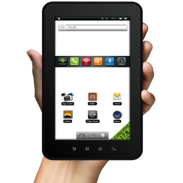

Die Idee von Petzeler hat mich inspiriert und so sieht mein navigation System aus:
...hey Tom,am Kanal brauchst kein Navi,da gehts nur rechts oder links...

ja, ich weiss, aber ich brauche auch instrumente wie tacho usw
