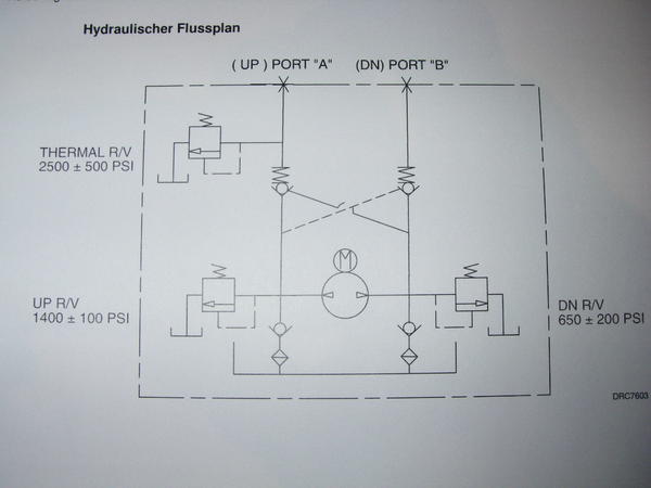

Irgendwie tippe ich immer noch auf Deine Pumpe, die Rückflussverhinderer( Symbolisch Kugel mit Feder oben drauf).

Markus, kann es sein dass der kleine Verteiler an der Transomplatte so korodiert ist dass er dort den Druck ablässt, das Teil befindet sich hinter dem Antrieb zwischen den Bälgen
