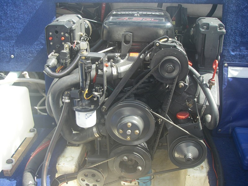

Nein. Ich hab blos einen Filter mit eingebaut, aber so bescheuert, dass man nicht hinkommt, ausser man baut den Motor aus

Also das mit dem Hinkommen beim Thomas kann ich nur bestätigen
Diese Bootsbauer sind doch alle gleich: Hauptsach der Modor basst irgendwie nei... Wartung Is mir doch wurscht, macht jemand anders

Dein Motor Markus ist der selbe wie meiner, und um an den Filter zu kommen, wie ich im Bild sehe .....ist wirklich einfach
