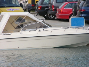

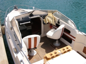

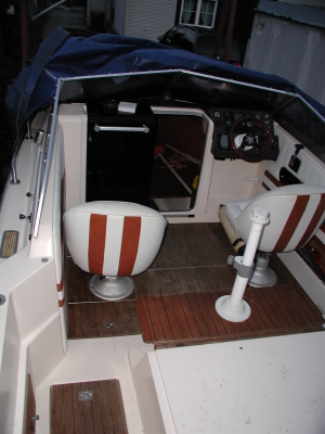

Standard Vor dem Umbau
Hier einige Bilder vor dem Umbau
Gruß Mike

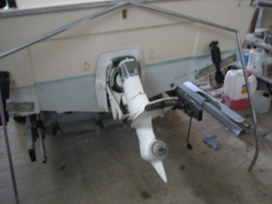

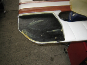

Standard Die ersten Änderungen

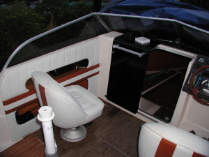

Was bis jetzt erledigt wurde:
Badeplattform zerlegt Teakholz geschliffen
Armaturenbrett zerlegt und vorbereitet
Polsterung komplett entfernt

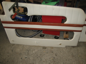

Seitenteile hergerichtet für den Einbau.
Lautsprecher, Beleuchtung, Schaltung
Sitze Demontiert
Scheiben ausgebaut
Scheibenrahmen zerlegt mit Metallknetmasse wurden die Bohrlöcher verschlossen und verschliffen, zum Pulverbeschichten gebracht
Hits: 4114
Größe:  79,4 KB
Hits: 4069
Größe:  64,7 KBName:  IMG_0250.JPG
Hits: 3998
Größe:  73,0 KBName:  IMG_0261.JPG
Hits: 4051
Größe:  77,6 KB
Hits: 4107
Größe:  77,8 KBName:  IMG_0271.JPG
Hits: 3972
Größe:  79,9 KBName:  IMG_0272.JPG
Hits: 3937
Größe:  63,6 KB

2. Staffel der Arbeiten

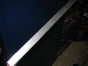

Scheibenrahmen:
Da haben wir eine Niederlage erlitten, die Metallknettmasse die wir verwendet haben um die Bohrlöcher zu verschließen hat bei der Pulverbeschichtung nachgegeben
Jetzt müssen wir den ganzen Rahmen nochmals alle Bohrlöcher öffnen zum Aluschweisser gehen und die Löcher verschweissen lassen
Hätten wir es gleich so gemacht dann hätten wir uns Arbeit gespart.
Aber die Farbe schaut megagoil aus
Gruß Mike

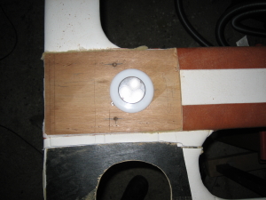

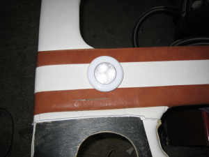

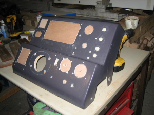

Mit dem Armaturenbrett wurde auch bereits begonnen, alle Löcher verschliessen und verschleifen.
Gruß Mike

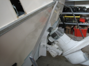

So ist der Ist Zustand seit gestern
