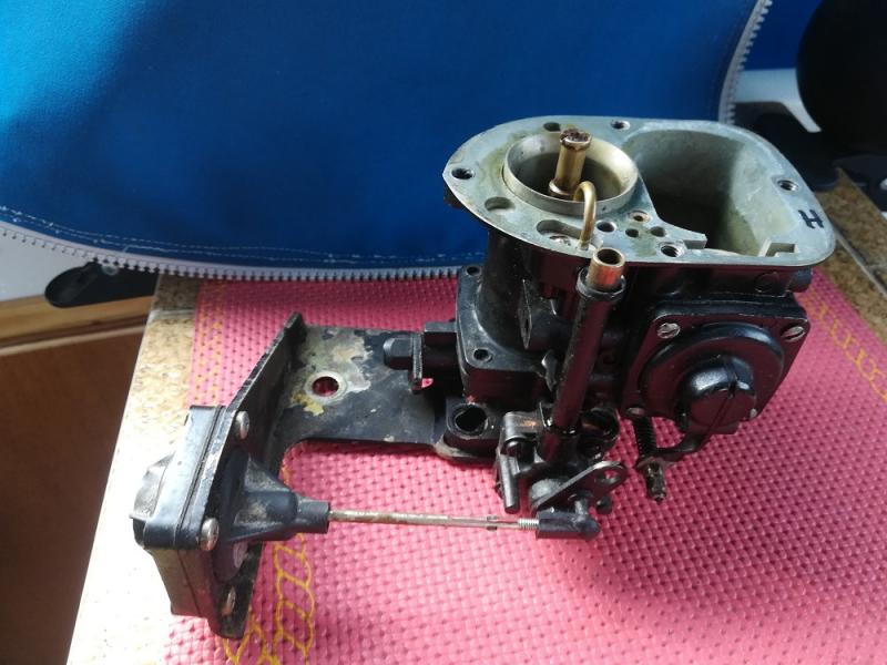

Da nach der letzten Ausfahrt,Gott sei Dank schon im Hafen der Motor abgestorben und nicht wieder angesprungen ist,habe ich die Vergaser ausgebaut,alle Düsen,Schwimmer Kammer und was sonst noch angefallen ist gereinigt und neue Benzinleitung gelegt und wieder alles zusammen gebaut.Hat alles nichts geholfen,mit Pumpen ist er angesprungen aber sofort wieder abgestorben,habe jetzt eine neue Benzinpumpe geordert(voriges Jahr durch Mechaniker ersetzt).Wenn es das auch nicht ist dann stehe ich an,werde weiter darüber berichten,wenn es nicht klappt hoffe ich das mir wer einen Tip geben kann.

Und wieder keinen Erfolg.Neue Benzinpumpe eingebaut,Springt mit einmal Pumpen sofort an,dreht aber sehr hoch das ich ihn abstellen muß,kann das an der Einstellung liegen oder ist was anderes Schuld.Vielleicht kann mir jemand weiter Helfen
Bei mir war's umgekehrt nach dem Werkstattaufenthalt mit Vergaser durchpusten usw. Sofort angesprungen und kaum geb ich behutsam Gas, geht der Motor aus.
Bei mir war's die Standgas-Einstellung. Aber nicht die am Schalthebel, sondern im Motorgehäuse. Die konnte der Monteur angeblich nicht in der Werkstatt einstellen, weil man das unter Last machen muss, also im Wasser.

Danke Wolfgang,ich wusste gar nicht das es beim Schalthebel auch eine Einstellung gibtich hatte nach dem Slippen Grundberührung,vielleicht hat sich da etwas verstellt.
Na ja , vielleicht nennt man das beim Schalthebel anders - ich bin ja bekanntlich blutiger Anfänger - und vielleicht gibt's das bloß beim Zweitakter. Wenn ich starte, muss der Standgashebel oder Leerlaufhebel ganz oben sein, dann muss ich den erst allmählich immer weiter runter drücken und hoffen, dass der Motor anbleibt, und erst wenn er ganz unten ist und einrastet, kann ich einkuppeln.
Den meine ich jedenfalls nicht, sondern die Standgaseinstellung im Motorgehäuse. Vielleicht gibt's auch die bloß beim Zweitakter...
Bei Grundberührung verstellt sich höchstens der Anstellwinkel der Rotorblätter
