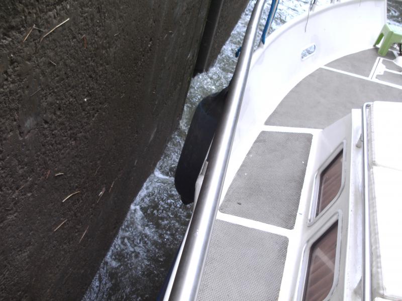

Was mich ein bißchen irritiert sind eure eindringlichen Hinweise auf das Schleusen. Sind die Schleusen im Main, MDK und der Donau so speziell?
Du hast am Kanal zu Berg 12 Schleusen, davon sind 11 Sparschleusen.
Da wird das Wasser zwischen Schleusenwand und Bordwand rein gepreßt, was recht nette Kräfte entstehen läßt und dich von der Wand abdrücken will.

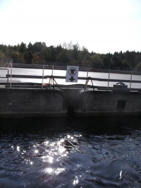

Ab Eibach hast du Schwimmpoller was die Sache recht erleichtert, davon sind 4 zu Berg.
Aber verlaß dich nicht drauf, mir ist auch schon mal passiert, daß welche zur Wartung ausgebaut sind.
Wenn nu dann oben bist, wirst du durch ein Schild darauf hingewiesen daß da keine sind.

Alles nichts zu fürchten, aber ein zweites paar Hände ist doch recht nützlich.

Ich habe ein Mal erlebt, dass der Schleusenmeister bei Bergschleusung per Funk darauf hingewiesen hat, dass ein Schwimmpoller defekt ist. Sollte eigentlich im Sinne der Sicherheit selbstverständlich sein. Aber wenn er oben blockiert ist oder ausgebaut ist, ist eh alles klar. Dann fehlt er eben unten.
