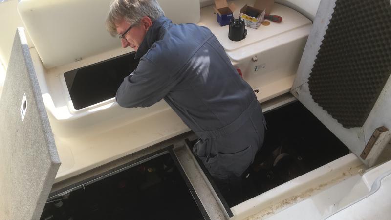

Standard Gebrochene Zündkerze
Am Samstag, mit Goran, weiter nach der Fehlerursache geforscht....
Diesmal fündig geworden
Findet den Fehler
