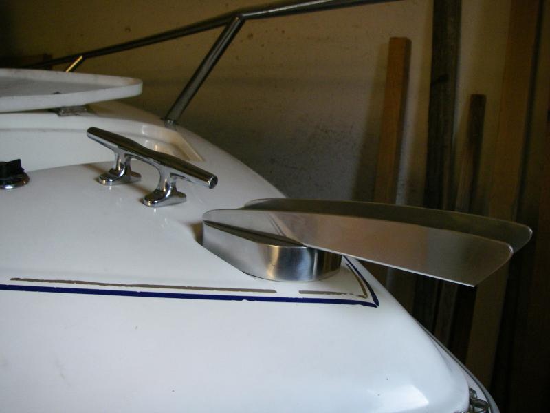

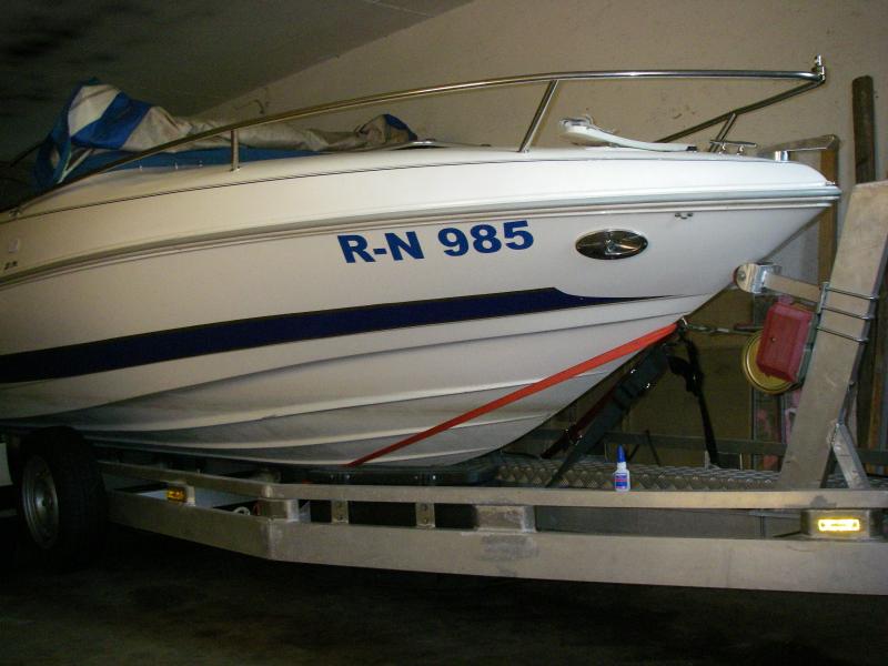

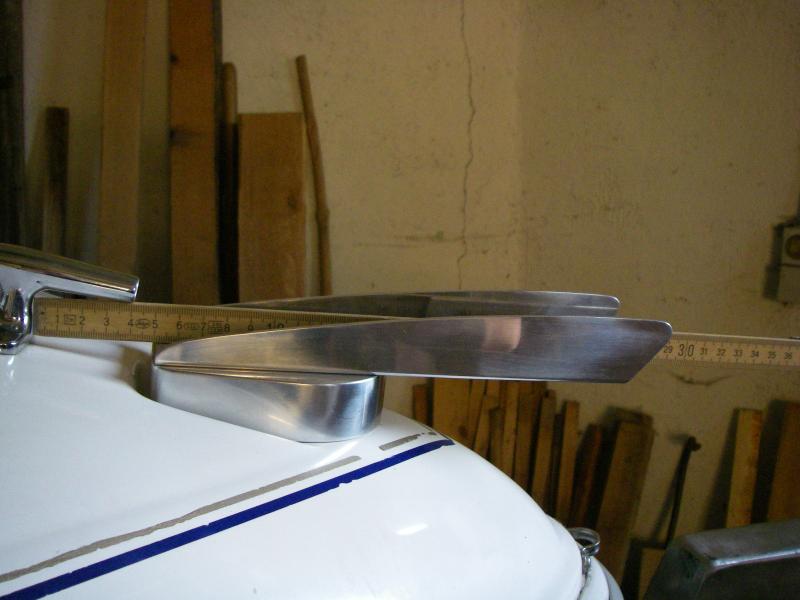

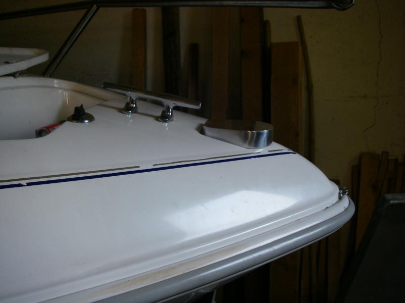

Bin voll im Bootsbaustress,
muss mir einen Ankerrollenhalter bauen,
fürs Ankern...... aber auch in erster Linie für die Mooring in HR
bin aber bissle langsam darum dauerts lange
Alles HAndarbeit, Einzelanfertigung und aus dem vollen raus.
Die lAmpe musste dem Va Klotz weichen, der wird angeschraubt undauf ihm gibts einen Schnellverschluss für die Schiene, weil andauernd will ich es net herumfahren am Boot, erst wenn ich es brauche kommt die Führung mit einem Schnellversch. drauf

Nee, oben auf der Reelingmitte ist doch so ein Halter, dort steckt bei unsichtigem Wetter eine DHI Lampe, unten im ANkerkasten ist die Dadazugehörige Steckverbindung

Sollte mal das Geld übrig sein dann kommt sie auch drauf,
irgendwo dort vorne.
Jetzt ist das ganze mobil aufgebaut, ausser dem Klotz dre dieLampe ersetzt wirds nichts geben, nur beim ANlern steckt man die Führung auf

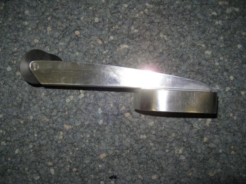

Danke, aber die Rolle ist grad beim "MAchen"
wird spezial und filigran, da passt nichts gekauftes
Alt 24.06.2010, 17:09

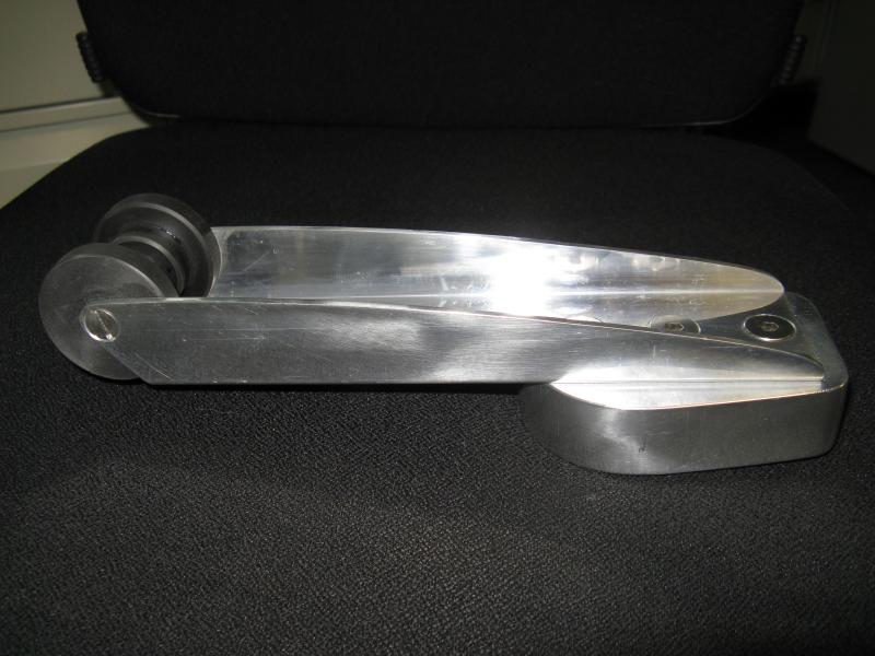

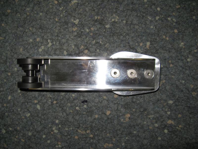

Fertig,
diesmal hate die Rolle exact die Kontur einer 8 er Kette,
und alles zusammen und fertig fürn EInbau
