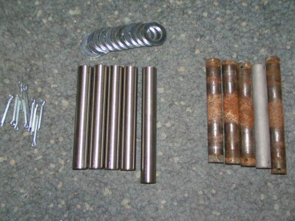

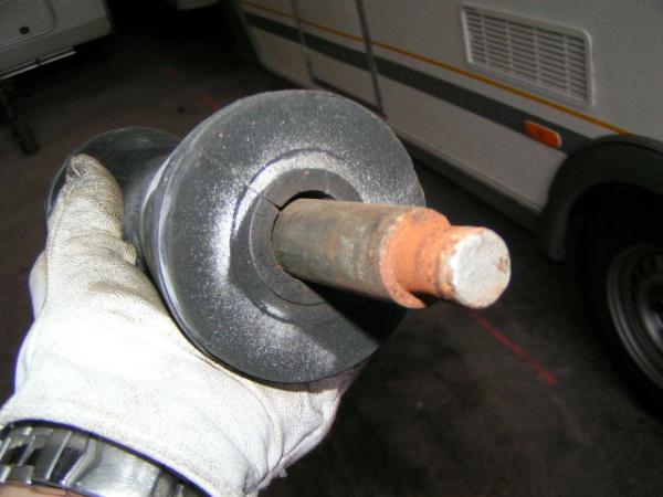

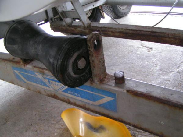

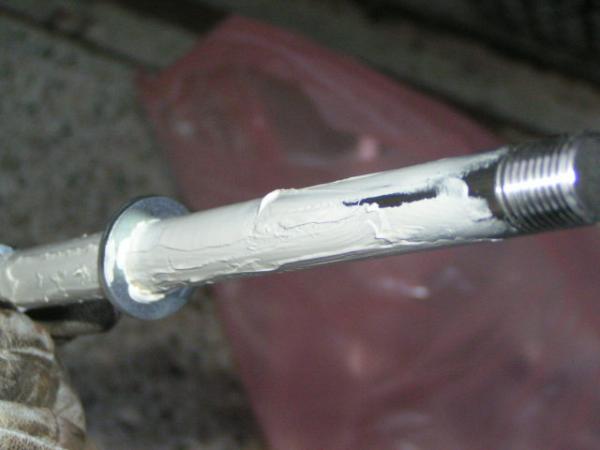

Habe am vergangenen Samstag die alten abgenudelten Gummi-Kielrollen gegen Stoltz-PUR-Rollen gewechselt. Dabei festgestellt, dass eine Rollenachse durchgebogen und bei fast allen die Verzinkung weggerostet ist.
Suche biegesteifes, rostfreies (oder rostträges) 16er Rundmaterial, um mir Ersatzachsen zu basteln

Ich habe mir da ganz normale M16V2a Schrauben bestellt , Habe sie bei Schrauben Roth in Augsburg bekommen
Alt 15.07.2010, 22:53

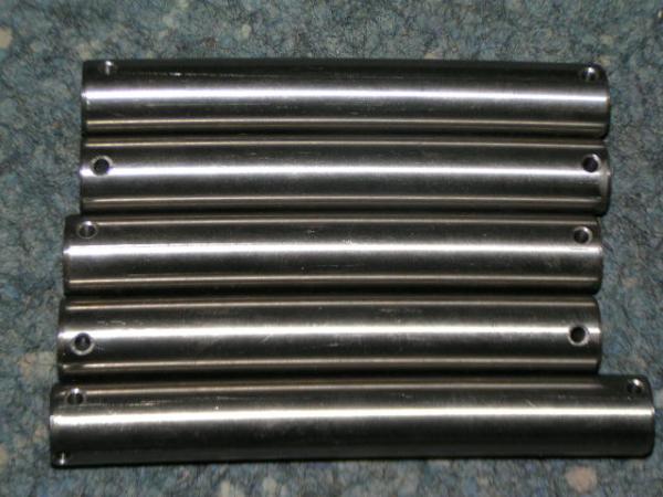

Ich habe bei mir die Wellen aus 16mm Automaten Va abgeschnitten, und nur am Anfang und am Ende ein Gewinde in M 16 aufgeschnitten.
Ich habe im Salzwasser geslippt und fast das ganze Boot über die erste Rolle gewuchtet...ohne das sich die Welle durchgebogen hat.
Die alten hattn sogar 20 mm Achsen
EIn Meter in 1.4305 sehr teuer eigekauft kostet ca15€, jeder Stahlbaubetrieb oder Zerspahner kriegt es viel billiger.

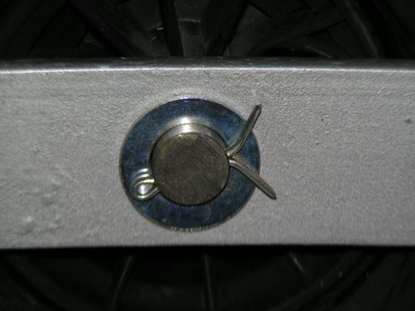

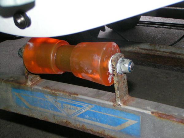

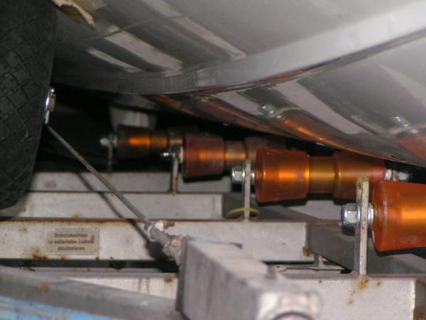

Beim Stöger-Trailerbau hat man es sich ganz einfach gemacht:
Die Achsen müssen rd. 10 cm länger sein als die Rollen breit sein. Sie werden in je 5 cm langen Hülse links und rechts geführt und nur mit einem Splint einseitig gehalten.
Also ganz einfach Rundmaterial abschneiden, 3mm Loch, ca. 1 cm vom Ende quer durch => fertich (Foto folgt)
Gruß
günter

@glumpo
Bei meinem Trailer ist die Hülse und die Achse durchbohrt, zusammen mit einem Splint fixiert, so dass sich die Achse nicht drehen kann.
Es dreht sich nur die Rolle auf der Achse.
